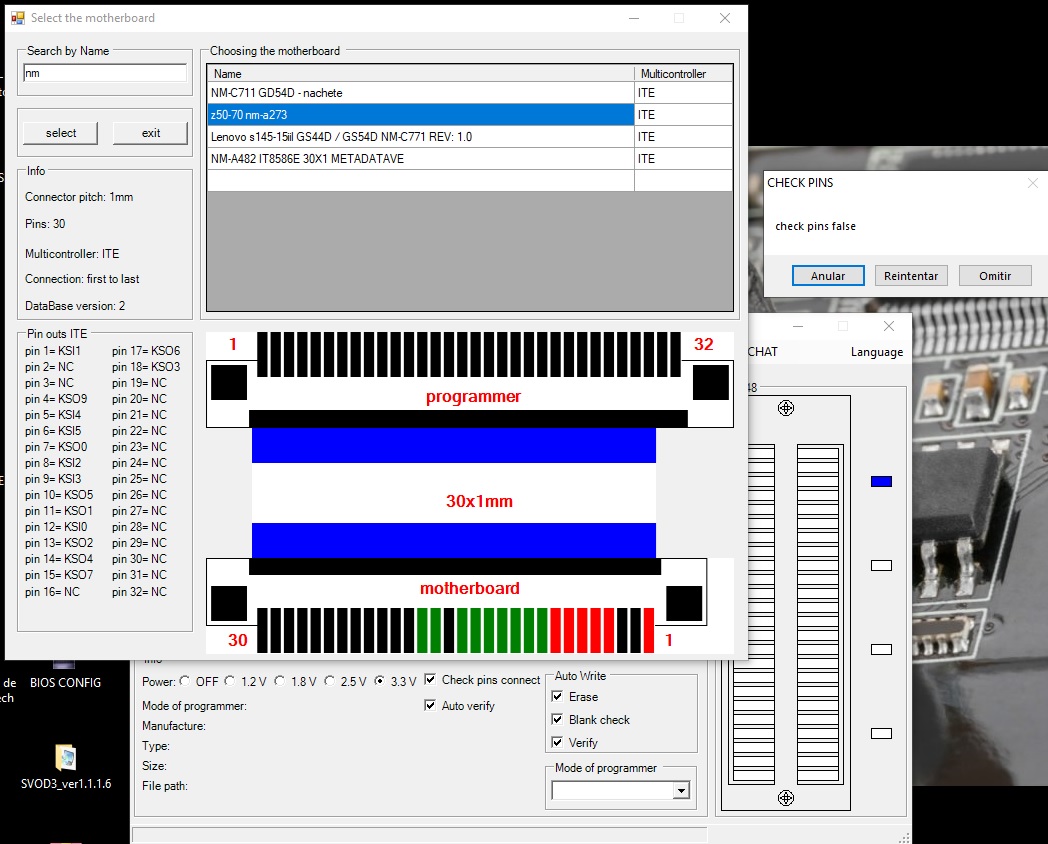

Сообщение NachetePC » 09 авг 2021 18:25
Bueno días ….
estaba probando SVOD3 después de su llegada y reprogramar sin fallo un ITE de Lenovo que estaba quemado, pero ahora estaba probándolo nuevamente con un nuevo levo no que no funcionan y me da que no se conecta nuca y probando con otros tanto novato como ITE y ENE en ninguno consigo que me lo reconozca y no se porque ya reinstale el software y etc. pero sigue apareciendo estos errores y no debería ser así. en cambio, con BIOS me funcionan de momento, pero no puedo ni hacer Backus ni leer ni nada ningún IO y no creo que todos estén mal. agradecería que alguien pudiera echarme una mano ya que después de ver los tutoriales también todo está bien y no comprendo que pasa la verdad todo es nuevo y sin uso, podría ser la Epate que hice la semana pasada y desde entonces dejo de funcionar. gracias agradecería alguna ayuda ya que algo muy novato estoy en esto gracias. ;)
Good morning ….
I was testing SVOD3 after its arrival and reprogramming without failure a Lenovo ITE that was burned, but now I was testing it again with a new levo, not that they do not work and it gives me that it does not connect back to the neck and testing with others both novice such as ITE and ENE In none of them do I get it to recognize me and I don't know why I have reinstalled the software and so on. but these errors keep popping up and it shouldn't be. On the other hand, with BIOS they work for me at the moment, but I can not do Backus or read or anything any IO and I do not think they are all wrong. I would appreciate if someone could give me a hand since after seeing the tutorials everything is also fine and I do not understand what happens, the truth is everything is new and unused, it could be the Epate I made last week and since then it has stopped working. Thank you I would appreciate some help since I am something very new to this thank you. ;)
Despues de pasarme todo el dia y configurando y testeando los flex y etc etc la unica explicacion esque el programados esta fallando como una escopeta de feria ya que incluso el mismo IO IT de lenovo que consegui programar hace unas semanas sin nigun problema ya ni me lo detecta y me sale continuamente el error de PIN y buscnado los esquematicos de las placas para revisar los KB y sus pines igual, eso es un fallo del update o sino no me lo esplico , me gistaria saber si alguien sabe como solventar este probelma ya que me no veo logico algo asi en algo que supuestamente deberia ser facil incluso para un novato como yo
After spending all day and configuring and testing the flexes and etc etc the only explanation is that the programmed one is failing like a fairground shotgun since even the same lenovo IO IT that I managed to program a few weeks ago without any problem or not. It detects and I continually get the PIN error and I look for the schematics of the boards to check the KB and its pins as well, that is a failure of the update or else it does not explain it to me, I would like to know if someone knows how to solve this problem since I do not see something like this logical in something that supposedly should be easy even for a newbie like me

Software version 1.1.1.6 date 13.06.2021
Running Microsoft Windows 10 Pro 64 bit
AMD Ryzen 5 1600X Six-Core Processor
.NET Framework Version: 4.8 or later
Device connected in work mode
Firmware version 1.0.7.3 date 1.6.2021
ITE mode selected
select motherboard on menu
check pins ok
selected motherboard DAG34AMB6D0 RV:D 15-AU IT8987E AFS
CHECK GND
Now plug power to the motherboard
ITE series not detected
ITE is busy
NUVOTON mode selected
CHECK GND
Try read id NUVOTON
NUVOTON series not detected
error programmer.jpg (217.75 КБ) 51028 просмотров

Сообщение Jesus N. Gomez » 13 авг 2021 15:56
Nachete:
Mira este hilo para resolverlo:
Look at this to solve it:
http://forum.svod-project.com/viewtopic.php?f=2&t=991

Сообщение NachetePC » 14 авг 2021 22:58
gracias jesus
pero mi idea seria hacerlo directamente desde la placa en si ya que quiero descartar el fallo de EC que pienso que esta ahi . pero no tengo el adaptador directo ya que piendo que deberia ser posible pero tambien he visto que salio una UPDATE nuevo he de probarlo a ver si resuelvo el problema . sino no entiendo muy bien el error que da ya que los pin estan correctamente ya que lo revise con el esquematico de la placa que supongo esta correcto. Incluso me llego a dar ok los pin pero depues todos daban error en alguno por eso sospechaba no del programados pero si del FW
