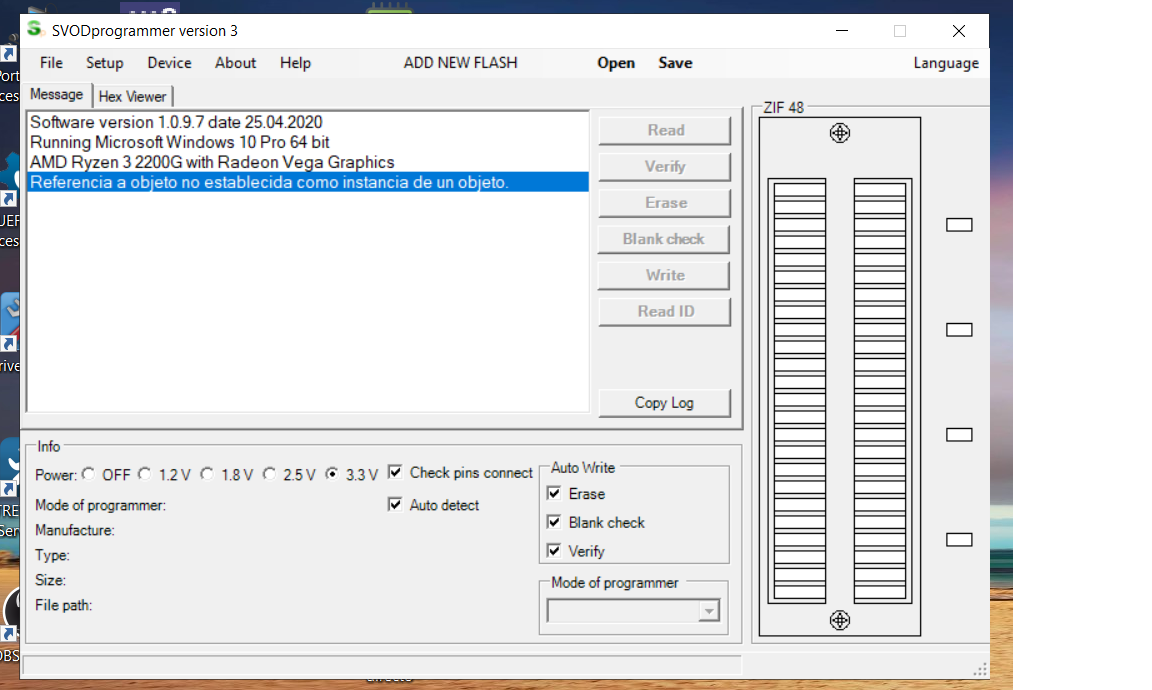

Нет соединения с программатором

Re: Нет соединения с программатором
Сообщение mecan » 30 апр 2020 19:28
Добрый день ... У меня такая же проблема, после установки ПО версии 1.0.9.7 от 25.04.2020. попросил меня обновить прошивку
SVOD больше не распознается. Не могли бы вы указать контакты 22 и 26, что они?
Сообщение mecan » 01 май 2020 10:06
Это не сработало, я присоединился к ноге 22 и 26, но не распознает SVDO.
Сообщение mecan » 01 май 2020 10:27
Так я это соединил.
Я сделал мост первым.
тогда USB-кабель
но не признает
