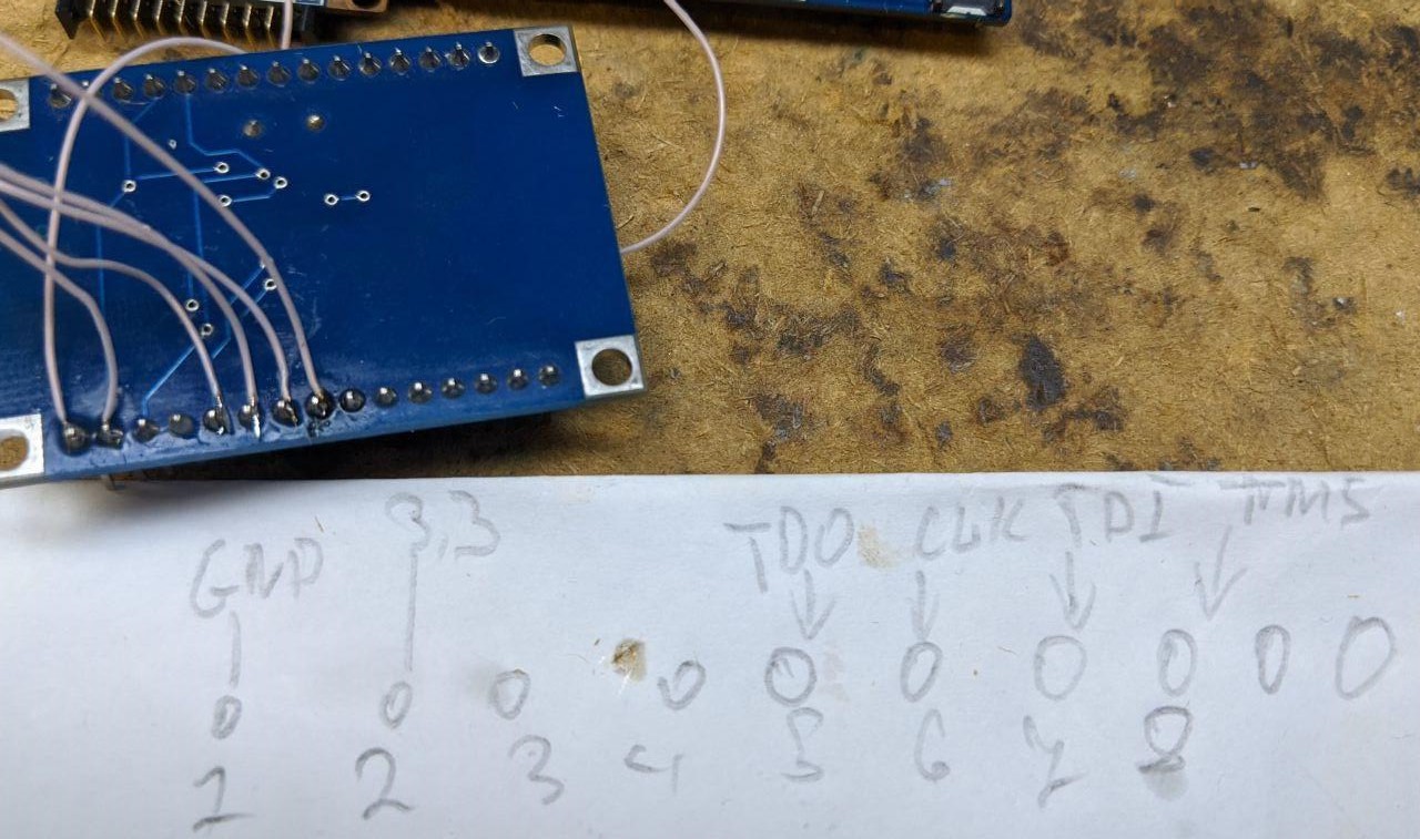

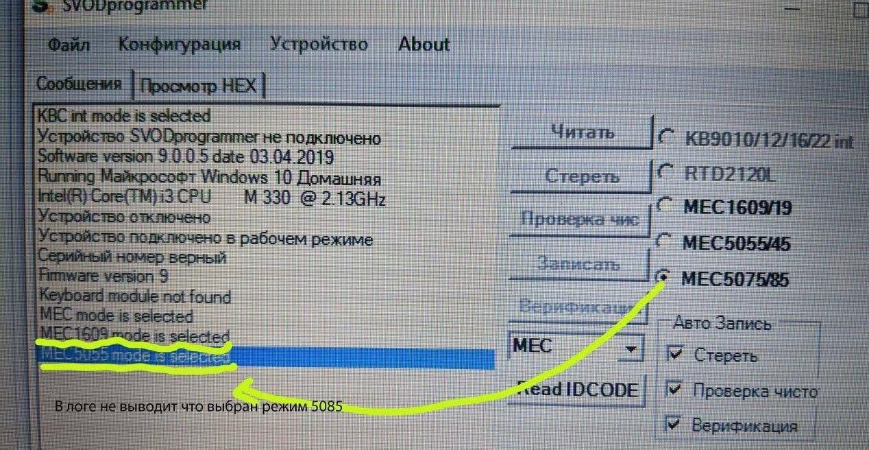

Добрый день. Какая распиновка для прошивки MEC5085. При выборе mec5085 (установке галочки) программа не сообщает о переходе в режим программирования mec5085.
Спасибо.

точно такая же,как для всех остальных MEC

Распиновка у меня на фото выше правильная?
И в самой программе не выбирается режим mec5085 на фото ниже видно в логе галочка выбрана а сообщения в логе нету.

там только размер изменился, распиновка у вас верная и у вас есть файл connect.JPG в нем все указано

То есть в режиме mec5045 программатор должен увидеть контроллер и вычитать его ID?

в любом режиме, ID читается у всех одинаково
