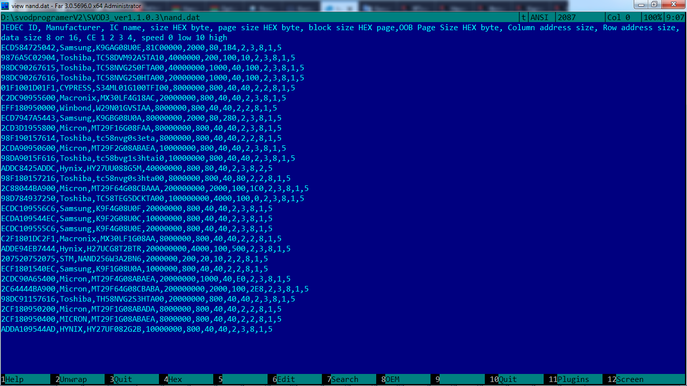

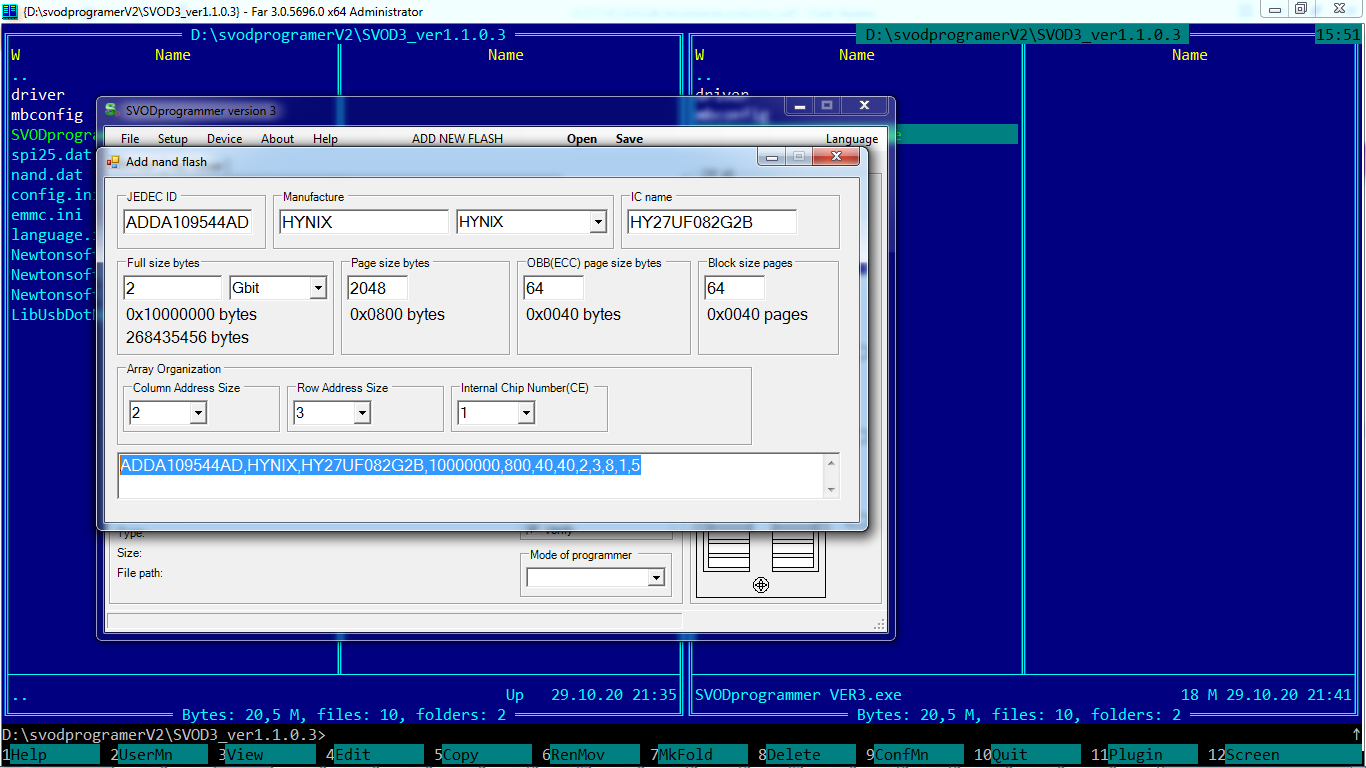

Re: hy27uf082g2b
Сообщение admin » 09 ноя 2020 16:05
add this line to file nand.dat
ADDA109544AD,HYNIX,HY27UF082G2B,10000000,800,40,40,2,3,8,1,5

Re: hy27uf082g2b
Сообщение duz1963 » 09 ноя 2020 17:20
installed and nothing
